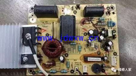

一、IGBT
1.FGA25N120这是最常用的管子,一定要用正品的,12元以下的一定不要用。否则你会后悔的,基本可以修理现在2000W一下的所有品牌的电磁炉。注意此管带阻尼。代换SGW25N120. 时要把原机上的阻尼二极管拆下。
2.SGW25N120这是我见过的最好用的管子 。只有乐邦、美的部分机器上有,这种管子特别耐用,这种机子只要是管子爆了最好还用SGW25N120代换。效果最好。用FGA25N120代换用不了多久就会再次烧毁。不知什么原因。即使是正品的也不行。
3.H20T120这种管子也是常用的型号 与FGA25N120可以互换没有问题 也有H20R120的,都一样的。
4. H20R1202,H20R120,H40T120,H25R120 等。
二、平桥
坏了一律用25A平桥代换适用于任何机型 。有些机器用的是四方形的那种,这种情况可以改装。只要弄清楚输入与+、—极就可以了。只要用万用表二极管挡测交流输入两脚正反都无穷大就可以。不用管其他脚。保证ok
三、7805三端稳压模块
右边输入。中间地,左边输出 只要测量右边有15——22V左右的电压左边没有,八成是它坏了。要不就是后级对地短路。一般是CPU损坏了。
四、LM339
四电压比较器。电磁炉开机风扇转报警不加热,先清洗电路板并烘干;还不行就把它换掉(四角钱一只),不要可惜往往能起到事半功倍的效果。
五、大阻值电阻
1. 100K 120K.200K.240K.270K.330K.470K.510K. 这几种电阻是同步电阻。 可能引起不检锅的毛病与烧IGBT。与原阻值相差20K以上必须换掉。电阻功率是1W.2W 都可以 。
2.820K电阻这电阻是电压检测电阻。阻值变化能引起电磁炉电压高低不同的保护。
3.10欧姆电阻是电源限流保险电阻。经常遇与V12A. FSD200.THX202.等电源模块一起使用,整机不通电保险没爆先检查它。
4.温度检测电路用的热敏电阻,常用的有100K、10K、20K。
5.谐振电容:有0.2uF、0.24uF、0.27uf、0.3uf  。滤波电容:备5UF即可!
六、开关电源芯片:FSD200,VIPER12,THX201,THX202,13003
七、键盘电路控制IC:74HC164,   74LS164,操作各键指示灯有亮但不能锁定加热估计信号中断时先代换。
八、保险管:IGBT烧毁的话保险也基本烧了,有大、小号之分,电流一般有10A、12A、15A三种,依据最大功率来选择。
九、IGBT驱动管,假如用三极管驱动,几乎都是8050、8550。假如用集成电路则多用TA8316。
十、其它
可调电位器:功率太大电流9A以上,将可调电位器用700欧电阻代换按键:开关机不良的先换按键1N4148和470V的压敏电阻也易坏还有18V稳压管,变压器,可调电阻,风扇,电流互感器,盘面温度电阻,感应面板的耦合电容等。
注意:
电磁炉所用的电容不得随意改变容量,最好用原规格代换,而且要用质量好的否则装上可能就会炸。
电磁炉维修一般步骤及方法
    首先接机的时候,你就要判断故障部位,现在的电磁炉的故障基本可以分为以下几种最多:
1不通电
2.  故障代码保护
3. 控制部分
4  操作正常,不加热 和间歇性加热 。
     询问用户过后,就是通电试机 (不通电  爆机  冒烟 的不必)  拆机过后,  首先观察保险是否黑掉, 线路板是否炸掉和是否进水,把控制板下下来检查是否有蟑螂,控制板上线路和功率板上是否有线路铜箔被水腐蚀断路和短路,  三大电容和电感线圈,桥堆等大件是否虚焊, 以上故障的处理方法就不多说了。
    对于最多的就是保险黑掉的 ,首先检查功率管和桥堆,假如功率管坏了的,先取下坏件,检查三大电容,特别是0.3UF或者0.27UF  1200V  那个,发现容量减小的必须换掉 , 顺便检查驱动对管和IGBT保护二极管是否坏掉(有的机子没有)然后换上保险和桥堆 ,不上功率管(有的修法是代假负载  我基本没有用) 在路检查是否有短路  ,然后就可以通电了,通电检查18V  5V  和IGBT的G极 必须为0V 。假如不是0V,换339和检查周边元件(驱动对管你已经检查),应该能解决,前面的都确定了,然后插上风扇和几个感温插口。
   还有控制板,通电试是否可以正常控制以判断MCU,风扇在这个时候应该要转起来,没有转坚持其是否短路,否则会引起拖低18V而烧IGBT,再次检测IGBT的G极电压,确认后就可以上功率管了, 一般没有问题, 但是我遇到G极为0V 后换上IGBT后,操作正常不加热的,一般为339坏,换之即可。
   还有一类不通电就是功率部分好的18V电源坏了的,这个部分就比电视的电源简单,对于各位应该好修,副电源分为变压器和模块两种,变压器的直接输出18V的就不说  就说说模块的也比较简单,现在市面的基本就是FSD200、 VIP12A  22A ,THX201  202  203系列,只有VIP22A  能代换VIP12A,其他的均不可以直接代换, 一般这类电源坏了,发现限流电阻被烧的话,你就必须更换模块,不管模块炸与不炸,还有就是检查供电的二极管,必须脱板检查,大阻值反向漏电导致多次烧模块,其电路中的大阻值电阻和18V稳压   5V稳压开关变压器坏的几率也很大,风扇短路也会引起18V不正常。
   对于电磁炉的第二大故障,出现代码保护 这类相对与其他的要简单得多。基本问题不难找出来了,大对数就是检锅电路、高低压保护电路和IGBT、锅底温度检测电路。
    前面几种基本可以检查相关电路中的 大功率电阻和线路板基本就能解决,后两种不用我说了。 还有一些特殊的比如提示内部线路 故障   按键短路故障  等等 ……都到相对应的电路中去找问题 绝对是没错  对于实在不好找的代码  你把大功率电阻全部 检查完再说了  对于 出现故障代码  你又在相应电路中 找不出 问题 ,你只有通电试  看其电压是否加到MCU  相应脚上, 具体的自己去理呵呵  (一般2-4V内 检锅电路要低一点  要因机而议  )
     假如电路提供给MCU电压没有问题  ,唯一判断MCU坏   ,   然后就是控制板的问题 , 也简单,也难,  简单的就是换按键 ,换晶振(晶振坏可以造成不开机和按键错乱)   ,难的就是MCU , 你假如确定 MCU坏了的机子,  难呀 ,   还不如直接去换板(80%的用户不接受   呵呵)   , 控制板还有的问题 ,提醒大家 ,就指示灯坏 ,或者按键电路中的电阻坏 会引起 ,功能错乱,  这个得注意 , 还有触摸屏有的 ,故障比较特殊特别是感应的 , 那个比例少自己去揣摩   还有一类就是通电正常 , 不发热  ,  这个只要检查 IGBT ,  339  , 驱动对管  , 0
.3UF电容 电感 和线盘 ,基本能解决问题间歇性发热,  检查可调和功率控制电路 , 有时339,  锅底感温 , 和驱动管,  IGBT 也存在,
    当然电磁炉还有很多特有的怪故障 , 还有一点要补充 , 就是进水问题  ,必须解决好 ,不然返修几率很大 ,  陶瓷板漏水的 , 必须取下 , 从新沾接,    控制板醒胶的 胶水粘接受油污影响 , 我建议 ,擦洗干净 ,  直接用通明胶带粘上  ,用热吹风 ,这个问题必须重视!!!!!
