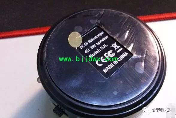

  蓝牙轻松连上,但播放媒体是却没有声音,于是怀疑坏了,而且一点点钱的货品,退货也劳民伤财,本着DIY精神,拆开维修,音箱是这样的,拿在手里沉甸甸的,因此,毫无疑问,它不是铝合金的,后来拆开时用里头的喇叭磁铁试了,确实是铁的。不过话说回来,铁块更沉,比重更大,所以,其实,音质应该是比铝合金的好多了。
  拆开底座方法大家都知道,就是掰开底部的用双面胶粘的缓冲橡胶垫,就会看到三颗螺丝,拧开即可。

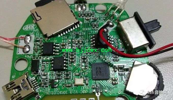

  这是电路板,估计都是公版的了,随便看看吧。
  电路板上元件,连线看上去都正常,那么就要继续拆喇叭部分看有没有问题了。这个部分正是本坛缺失的。

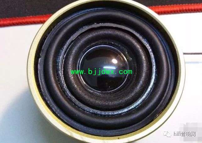

  用指甲轻轻的把正面的金属网往上撩,360°均匀点弄起来,把金属网弄开后,喇叭就显现了。

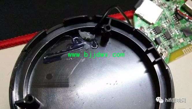

  在拆喇叭之前,还有个事情要处理,就是底部喇叭导线过孔处,有热熔胶把导线和底座粘着的,所以必须先弄掉热熔胶,否则拆喇叭时会拉断导线。
  开始拆喇叭了,拿一个细小的螺丝刀,从喇叭的最边缘处,轻轻的插下去,再往中心处用力拨动,就可以在该处让喇叭的边缘部分和喇叭腔体分离,然后,沿着腔体的边缘滑动,让它们完全分离。
  完了就可以发现,腔体和喇叭最边上的接触是用粘性不大的胶粘的,这一步不会损坏喇叭。当把喇叭拿出来时,真相大白了,原来是扬声器的一根导线没接上。此时可以对症下药啦,药效直达病灶!
  接好线后,原来的粘扬声器的位置,涂上了DIY神膏705硅橡胶,底部的导线孔同样用硅橡胶滴上就好。然后等半个小时候硅橡胶凝固后再使用音箱。
