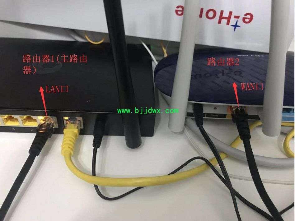

1、连接【路由器】1与【路由器】2
1、需要一根网线,网线一头连接主【路由器】(一级【路由器】)上的任意一个LAN(1/2/3/4)接口,另一头连接【路由器】2的WAN接口;如图所示:

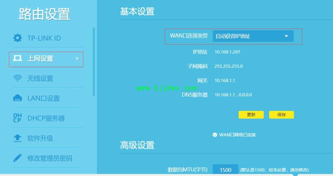

2、设置【路由器】2的wan口ip
在【路由器】2的设置界面,点击“上网设置”——>“WAN口设置”——>“WAN口连接类型”选择:自动获取ip地址(有的【路由器】上叫做“动态ip”或“DHCP”)——>点击“保存”。
这里弱电君以tp-link作为【路由器】2举例(家用的多)。
这里面可以看到,【路由器】2wan口自动获取的ip地址是10.168.1.207,和我们的主【路由器】10.168.1.1是在同一个网段的。

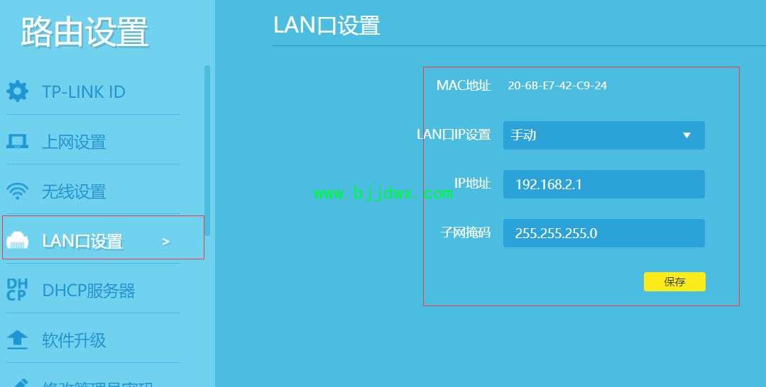

3、设置【路由器】2的LAN口ip
在【路由器】2的设置界面,点击“LAN口设置”——>右侧“LAN口IP地址选择:手动,修改为:192.168.2.1——>点击“保存”,之后会提示重启【路由器】。
备注:
假如主【路由器】的ip地址为192.168.1.1的话,那么【路由器】2LAN口就设置成192.168.2.1,也就是二级【路由器】的LAN的ip与主【路由器】的ip不在同一网段

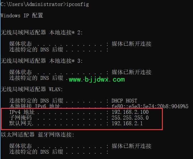

我们可以查下电脑的ip地址,已经与【路由器】2的lan口是同一个网段了。
整体来说,就是三步,用网线连接两个【路由器】——>设置【路由器】2的wan口——>设置【路由器】2的LAN口ip。

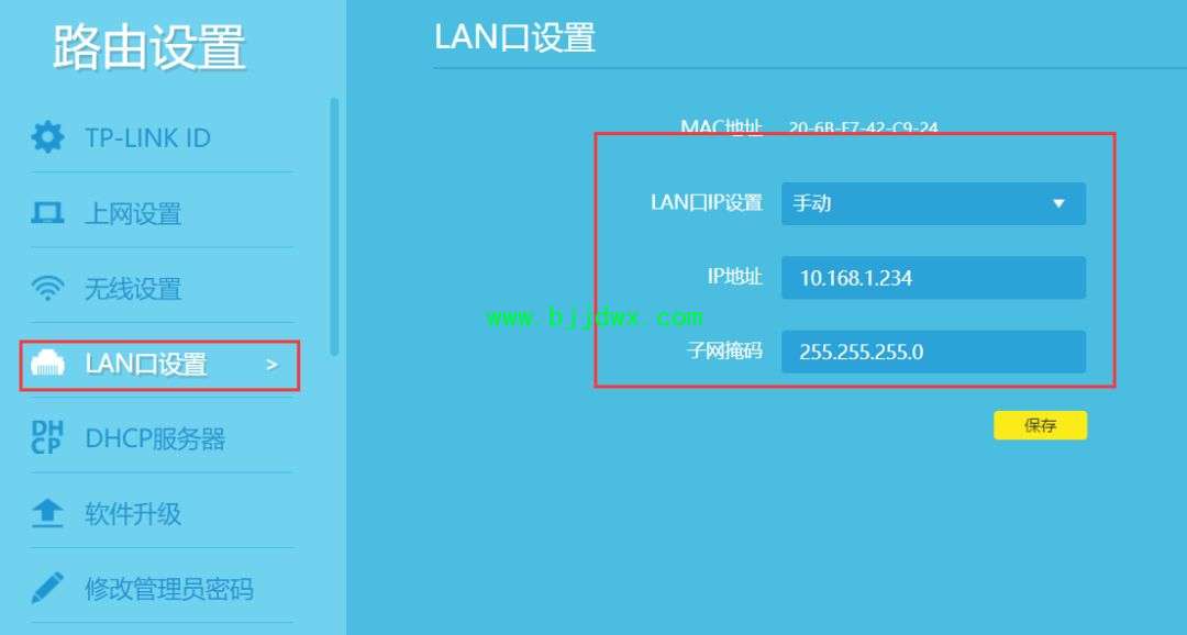

1、修改【路由器】2的LAN口ip地址
把【路由器】2插上电源后,用【路由器】2厂家给的登陆地址,直接进入【路由器】2中,修改二级【路由器】LAN口IP地址:
在二级【路由器】的设置界面,点击“LAN口设置”——>设为”手动“修改IP地址修改为:192.168.1.X(2<X<254)。
LAN口IP地址修改原则:
假如主【路由器】设置IP是192.168.1.1,则B【路由器】的LAN口IP修改为192.168.1.X(2<X<254)
假如主【路由器】的设置网址是192.168.3.1,则二级【路由器】的LAN口IP修改为192.168.3.X(2<X<254)。
也就是【路由器】2的LAN口IP,与主【路由器】的IP地址,前3段要保持一样,最后一段不一样;这是把二级【路由器】作为交换机用时,二级【路由器】LAN口IP地址的修改原则。

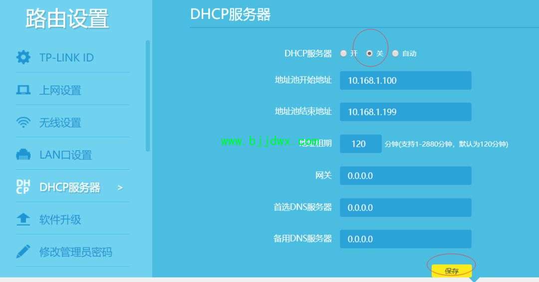

2、设置【路由器】2的DHCP服务器
关闭二级【路由器】上的DHCP服务器:
点击“DHCP服务器”——>“DHCP服务”——>“DHCP服务器”选择:或者不启用——>点击“保存”。

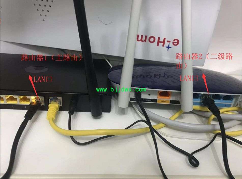

3、连接【路由器】1与【路由器】2
最后准备一根网线,一头连接主【路由器】(一级【路由器】)的LAN口中任意一个接口,另一头连接【路由器】2上任意一个LAN口中的任意一个接口,注意千万不能连接到【路由器】2的WAN接口。(就是lan口连lan口)
完成上诉4个步骤后,二级【路由器】就可以上网了。

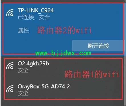

最后补充下:
这两种连接方法都是对【路由器】2进行设置,不需要对主【路由器】进行设置,但需要在设置二级【路由器】(【路由器】2)上网之前,要保证你的主【路由器】(【路由器】1)是能够正常上网的,否则不管如何设置二级【路由器】都是不能够上网的。
