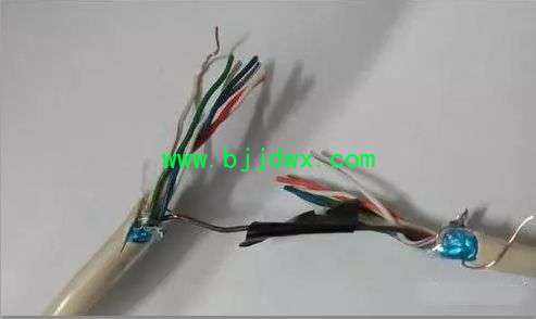

一、缠绕接法
网线也是传输的电信号,所以网线可以像电线一样手工接。最原始、最简单、最粗暴的连接方式;将网线中的8芯线分别剥线,每一芯线拧结实就好,两根相同线序的网线相互缠绕在一起,并通过绝缘胶布进行缠绕;、
当然肯定会有人问到,此种效果怎么样?
虽然网线这样缠绕在一起,但毕竟网线是传输数据的,它与电线传输电流是不一样的,所以信号的损耗和干扰会比较大,所以缠绕接法也是稳定性最不好的一种一种延长方式。只适合应急或临时检测时使用,不适合长期使用。

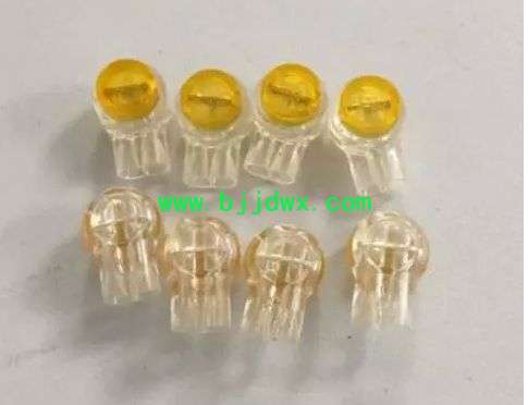

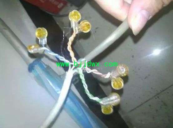

二、接线子法
在网线的使用中,时间长了,难免会发生折断或者被老鼠咬断等情况,假如断了,通信人员是怎么做的呢?

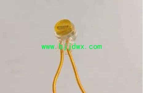

可以使用接线子,将8芯网线连接起来,它是宽带维护使用比较多的一种连接方式,长用于网线被老鼠咬断,局域延长的场景;
易于实现,仅仅需要将网线两端插入转接子并固定即可,百兆网络可以只连接1、2、3、6四芯铜线,千兆的话就需要8根网线都连接起来。所以最少需要准备8个转接子(接线子),使用方法也比较简单,但是有些注意事项:
将需要延长的网线两端剥开,露出3-5公分即可,需注意网线有颜色区别,连接时需一一对应进行连接,不可乱连。

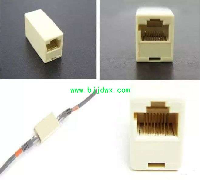

三、连接头法
也可以使用网线连接头连接把不够长的网线一端做好水晶头,直接插到连接器上。另一端,再用水晶头连接另一条网线。使用连接头,解决网线不够长的方法简单,成本也不高,可以说连接头方法是最简单,也是比较实用的方法。
