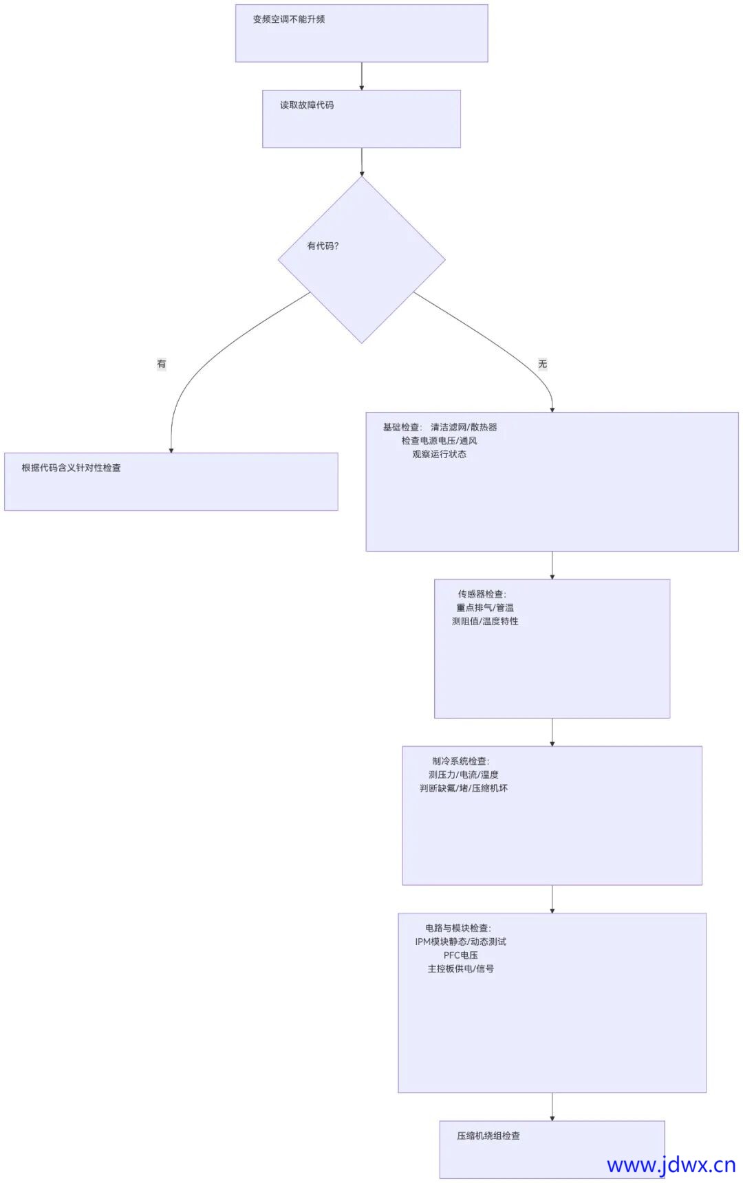

98df1225930d2377d0c68539d89503f0.jpg **关键要点:**
1.  **故障代码是金钥匙!**务必先读取并解读。
2.  **传感器(尤其排气温度)和脏堵是常见元凶!**优先排查。
3.  **区分是电路不让升频,还是系统问题升不上去!** 制冷系统参数(压力、电流)是重要判据。
4.  **安全第一!** 高压危险,断电放电是必须步骤。
