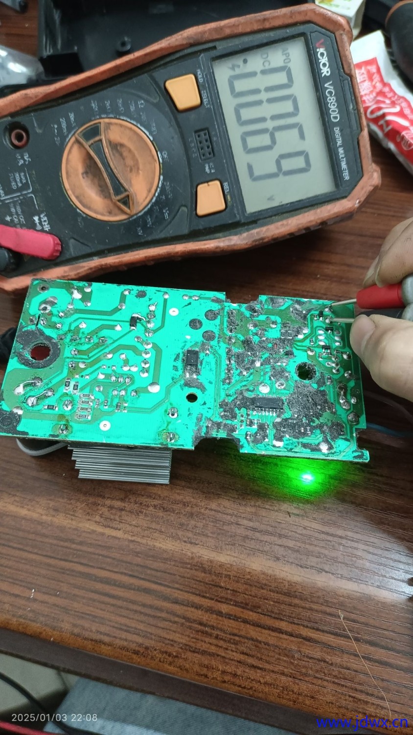

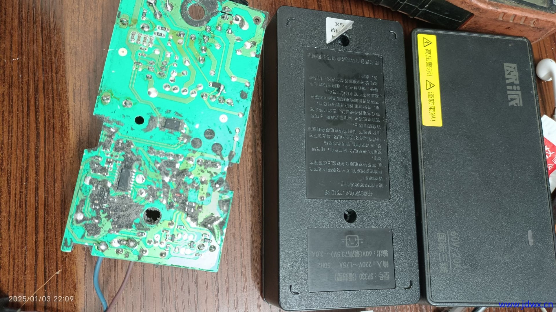

    该充电器是于2024年05月客户拿来店里,要求把插上电无反应的原装充电器接口(公插)更换到新买的充电器(母插)上。换好后旧的原车充电器就丢在店里了。
    由于闲着没事,就把这个充电器拆开来看,由于板子整体灌封,拆板除胶费了不少时间。大致清理了一下板上余胶后,测100uf 400V滤波电容无余电

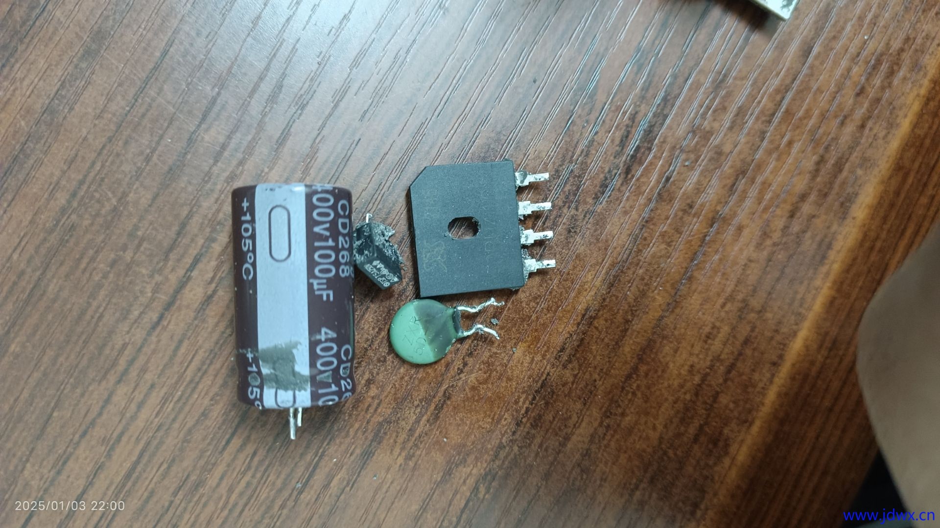

          检:①板载5A 250V方形保险开路;
              ②整流桥GBU410击穿短路;
              ③NTC 5D-11有18Ω阻值,但见有明显裂痕;

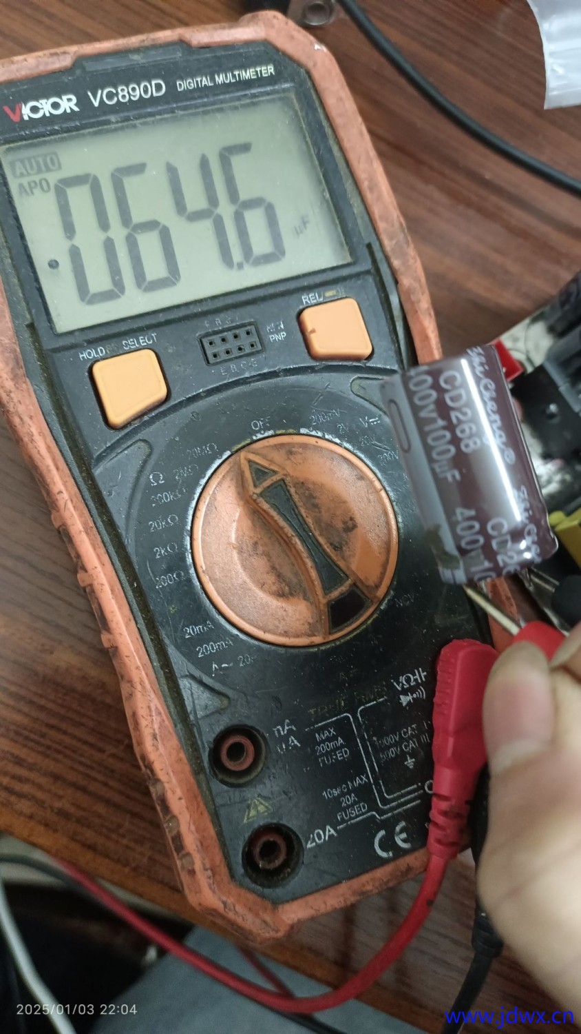

              ④拆100uf 400V滤波电容,实测容量64uf;
              ⑤拆检电源芯片SPY1060A,各引脚间未发现有短路;
              ⑥背面板载贴片元件,无明显烧损。

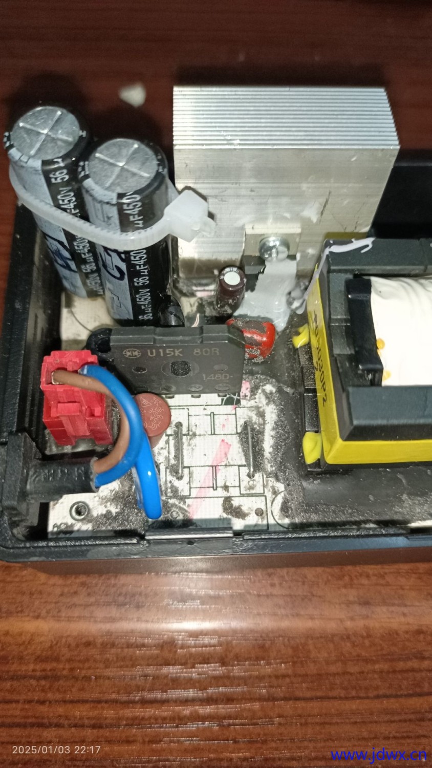

      由于手上没有合适体积的100uf 400V电解电容 ,用两只液晶电源板的56uf 450V长条电容并联代替;
整流桥GBU410用U15K80R代替;更换5A保险和5D-11 NTC 。
      装好各元件后,上电指示灯亮绿灯,测量330uf 100V电容两端有DC 69V。简单组装拿去给60V电动车充电一晚上后,充电器仍能正常工作,给板件做了一下简单固定,至此该充电器检修完成。
