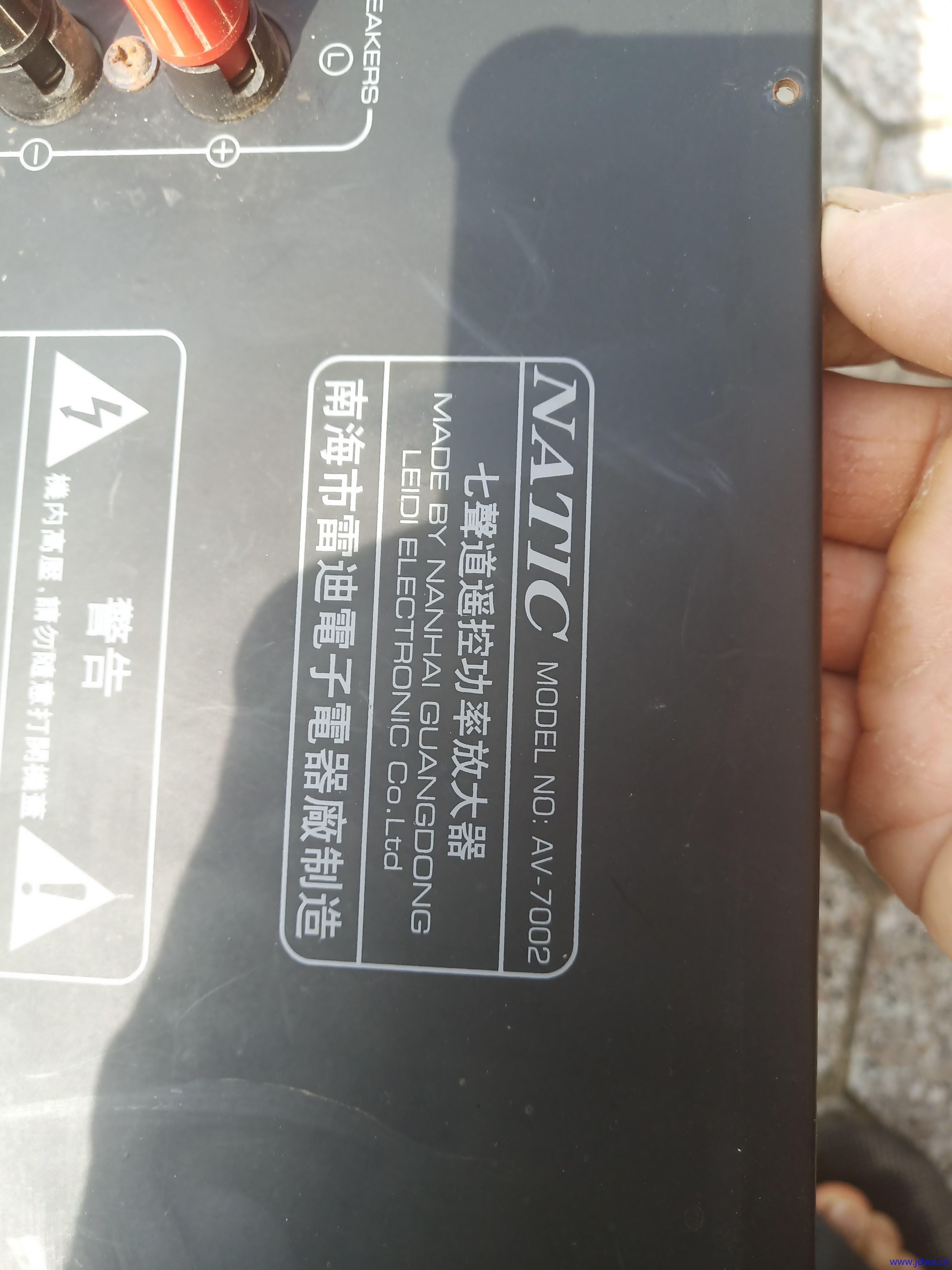

发表于 2024-3-25 09:35:57 来自手机 | 显示全部楼层 |阅读模式

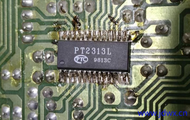

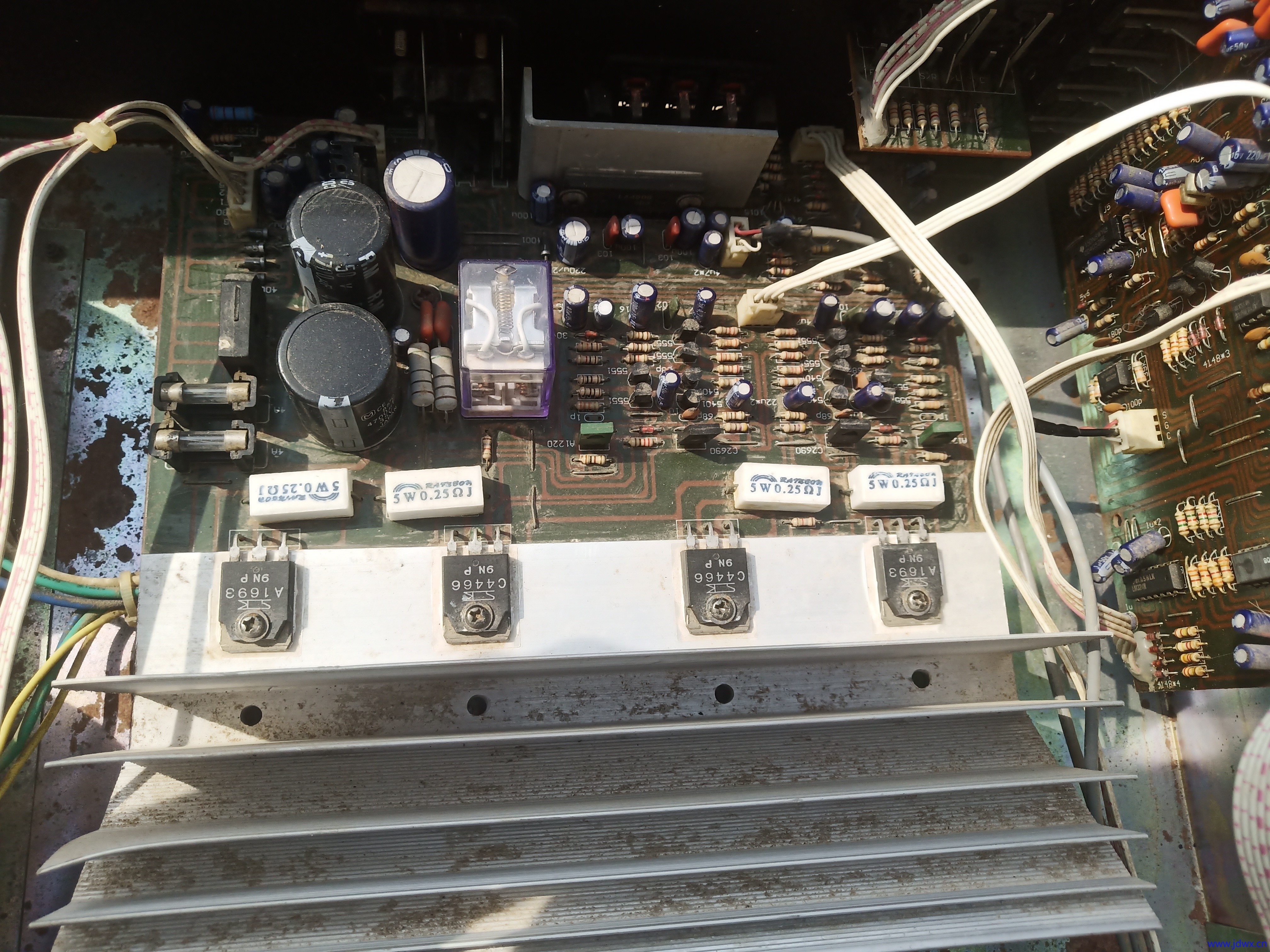

音响输出短路,继电器会吸合,显示屏不显示,所有按键没作用。会哪里出问题

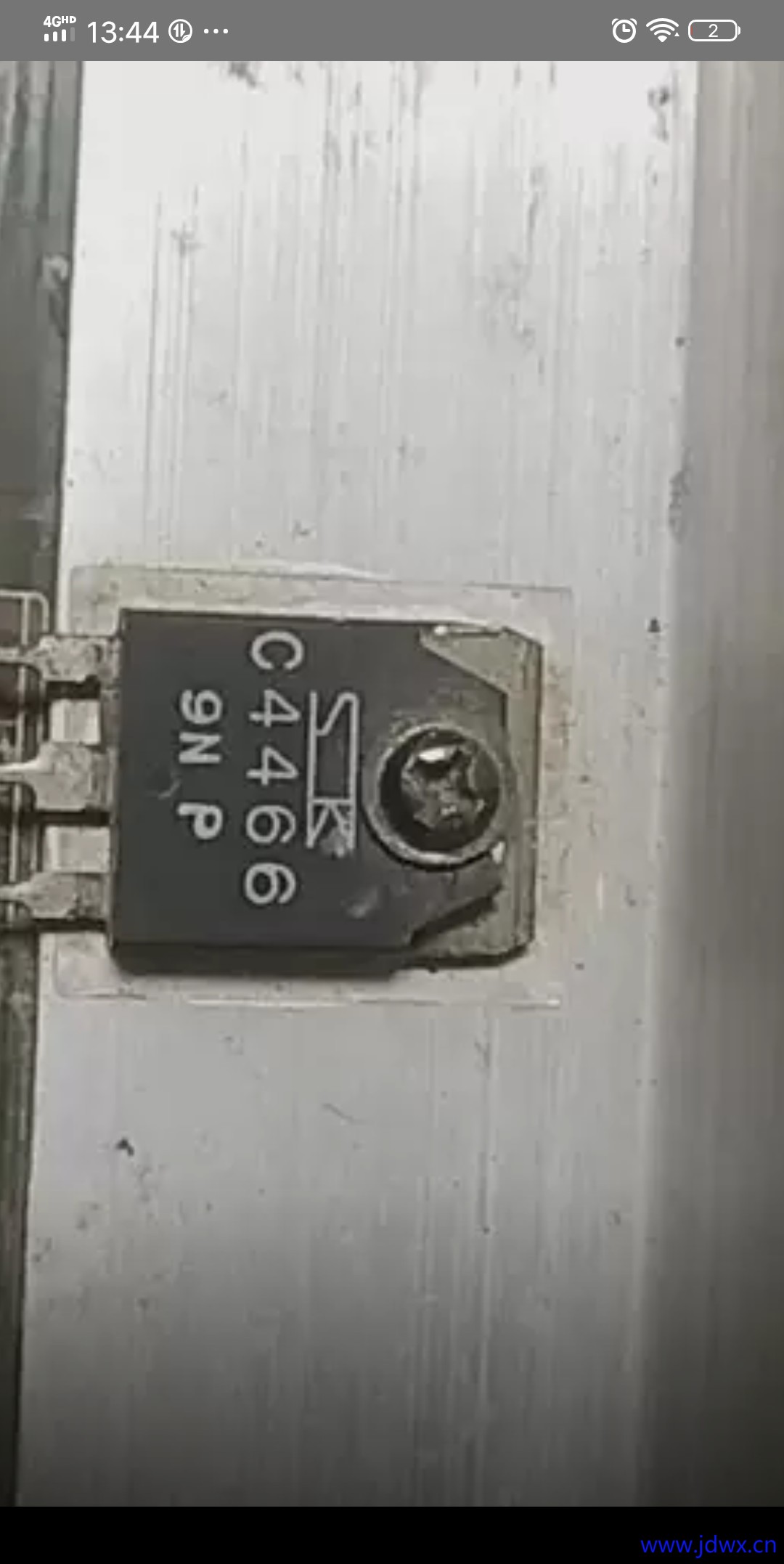

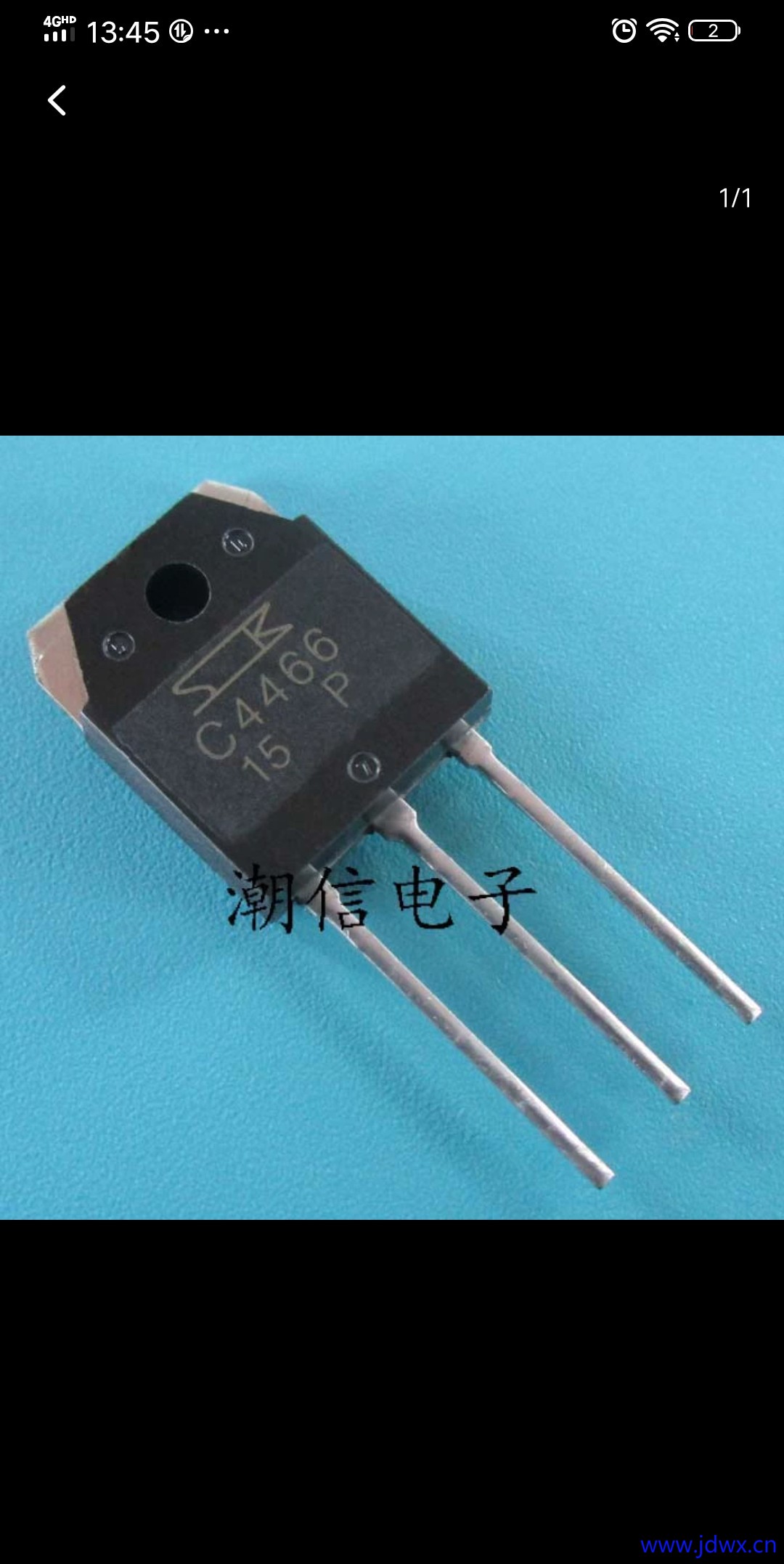

师傅们,这两个通用吗

2SC4466:PSW(功率开关)120~80V-6A-60W  20MHz
放大倍数  O:50-100、P:70-140、Y:90-180
配对型号:2SA1693

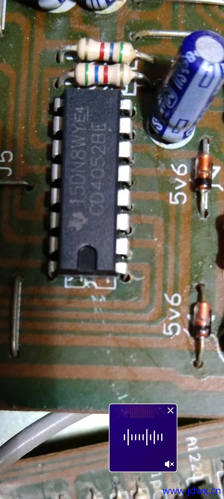

发表于 2024-3-25 14:40:55 | 显示全部楼层
继电器能吸合后级基本问题不大,控制处理部分相关电源看看

发表于 2024-3-25 17:53:15 | 显示全部楼层

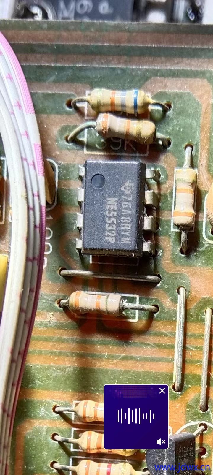

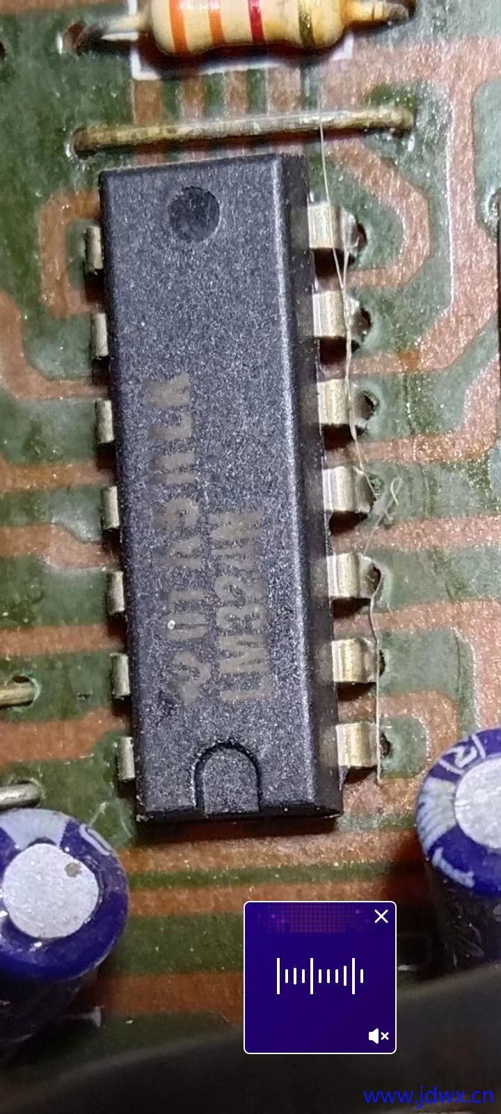

先把击穿短路的功放管拆下,对比左右声道各个管子,电阻电容的差异,找出故障元件。而显示屏不亮:可以查一下CPU的供电,时钟,复位,以及负电压,灯丝电压

高手,图片这两个可以直接换吗

本就是同一型号

 楼主| 发表于 2024-3-28 00:52:18 来自手机 | 显示全部楼层
七声道扩音器,数字编码器控制音量。音响输出短路过,一开机继电器会吸合。显示屏不亮。所有按键失灵。不工作。后级功率管完好。大师们帮忙看看哪里出问题
