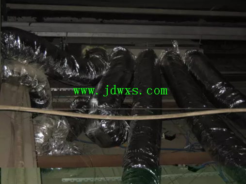

低静压一般是15Pa以下,而高静压可以达到30Pa到50Pa,甚至可以定做100Pa静压。这个静压值越大,电机功率越大,可以连接的风道越长,而平时使用的铁皮风道和复合风道它的风阻比较小,每米可以消耗5Pa机外静压,这就是风道内部的风阻,就是铁皮表面和复合风道表面的风阻。

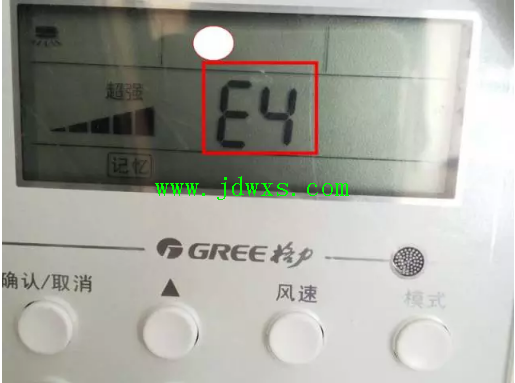

而你们可能使用最多的柔性风道,它的风阻比较大,因为风道内部不光滑,褶皱太多,风管越细风道内的阻力越大,软管一般每米消耗10Pa机外静压米,所以标准静压的多联机内机是不能连风道,尤其是软风道,而普通静压的风管机,它的机外静压是30Pa,这款风管机可以连六米铁皮风道或复合风道,但是你换作是柔性风道,只能连接三米风道设备运行没有问题,如果长度超过3米以上,空调深秋和冬季运行制热时,会报E1高压保护或者是E4排气高温保护。
普通风管机机外静压是30Pa,如果你使用软风道超过5米,机组在冬季会出现E1高压保护和E4排气温度过高保护。冬季室内机蒸发器变成了冷凝器,蒸发器面积本来就小,再造成蒸发器上产生的热量不能充分的和室内的常温空气进行交换,也就是热量散不出来,换热下降,你想他能让您好用吗?是不是就会造成高压保护或者排气高温这些问题呢?所以很多人不理解为什么风道长了风管机空调就报高压保护或者是排气高温,原因就出在他连接的风道长了之后热量散不出来!
软风道长了之后风阻太大,室内机蒸发器。也就是上面的热量吹不出来。在制冷的时候。如果风道太长,他表现出来的是压缩机回气结霜,严重的甚至是压缩机回气结冰,这也是室内机蒸发器不能和室内常温空气进行交换,室内机蒸发器上的冷气越来文多,温度越来越低,你感觉出风口温度很低,效果很好,这都是假象;所以风道好与不好?做的长与不长?合不合适?是关乎到设备能否正常使用的关键点,这个关键点掌握不好就会造成压缩机使用不到一年而损坏。

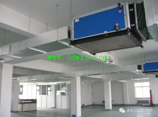

格力的普通风盘外静压是12Pa,可以连3米的铁皮风道是没有问题,你要是连接比较长的风道,室内机的风量就会受限;比如高静压的风管机,机外静压70Pa,理论上可以连14米的铁皮风道。但是前提是要保证它的风量,你必须对风道实行渐变,有大变小,你不能使用直直的一个风道没有变径,那么风口的风量离内机越近越小,所以在风道内第一个风口,还要做一定的挡风。
为什么要在风道里做挡风呢?尤其是第一个第二个风口。因为风口的风只会往最远端吹,所以前端风口风速会很低,你可以用风速仪器测量一下,前后风口的风速做个对比。为了保证每一个风口的风速均匀,你就在风口内部进行调节。在铁皮风道开风口的时候,里面那块铁皮板子不要完全切掉,切三面留一面卷起来一部分挡风,就可以提升第一风口的风速。

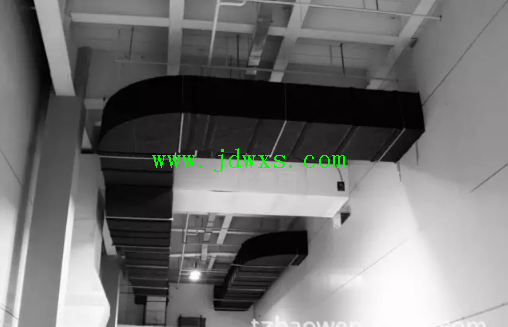

二、空气在风管系统中流动的阻力
沿程阻力:
空气在风道中流动时,由于其本身具有黏滞性及管道内表面的粗糙性等原因,在空气内部及空气与管壁之间由于摩擦而产生的能量损失,称为沿程阻力或摩擦阻力。
2.局部阻力:
当空气流经风管中的管件(如:弯头、三通、变径等)和设备(如:空气处理设备、静压箱、风阀、滤网等)时,由于气流的方向、气流的速度、气流的流量发生变化以及产生涡流等原因,造成比较集中的能量损失,称为局部阻力。
3.风管的阻力损失:
沿程阻力和局部阻力之和为整个风管系统的阻力损失。

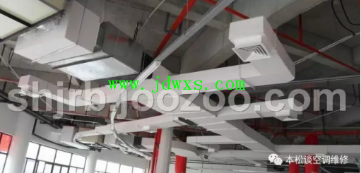

2.平衡各并联风管的阻力,保证各送、排风点达到预期的设计风量。
空调系统一般要求并联管路之间的不平衡率应不超过15%,只有在进行较为准确的风管阻力计算,知道各并联支管段阻力的前提下,才能够采取必要的措施(调整管径、阀门调节等),使各支管段的风量达到设计要求。
