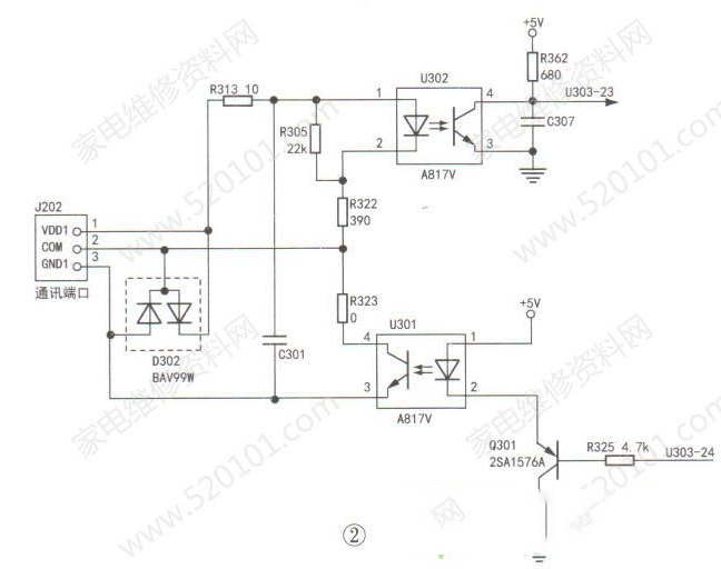

         查看该机变频板,驱动芯片和整流桥旁的电阻已更换过,测量这些更换过的电阻,均正常,但300V大滤波电容旁边的R104~R109均已开路。继续检查,发现通讯光耦旁的电阻R322开路(从标注看,其阻值像是39k),电机J201三相电接插线附近的电阻R206、R208、R210、R211、R237 (均为200k)损坏。将上述损坏电阻全部换新后试机,故障依旧,并且变频板上的LED灯每隔0.5s亮一下,而主板的LED灯闪烁频率更高。该机变频板上与主板的通讯接口为J202 ,其外围电路如图2所示。
         测量J202中的VDD1、COM端对GND1端的电压,分别为5V和3.5V。之前换上的R322阻值为39k, 该电阻与R305(2.2k)分压,则R305两端电压约为0.07V,即光耦U302①、②脚间电压为0.07V,U302①、②脚内接的发光二极管不可能发光。再次细看原R322的表面色环,发现其阻值应为390Ω。将R322换用390Ω电阻后通电测试机子,故障机修到这里,终于修好值得探讨。。
