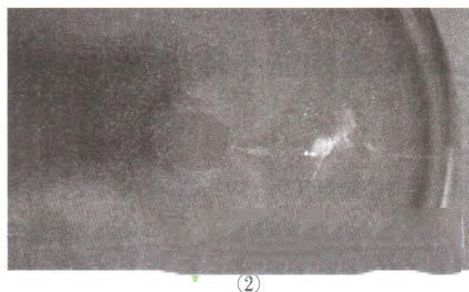

         仔细察看锅底,发现锅底有一条裂缝,一直延伸到锅上面(但锅内壁没有裂缝,所以并不漏水),如图2所示,此时恍然大悟,上述两个互不相关的故障表现为都能得到合理的解释:在电磁加热时,线圈中通过高频脉冲电流,线圈向外幅射交变磁场,放上用导磁材料做的锅,涡流效应能使锅底产生大量热量,从而烧水煮饭。当锅底有裂缝后,高频涡流变小,负载变轻,整机工作电流减小。同时涡流通过裂缝时损耗很大,则裂缝处的温度大幅升高。因锅底温度传感器紧靠裂缝,所以检测到的温度远高于锅体其他部位的温度,电脑板据此误判为饭已煮熟而进入保温状态。由于加热电流偏小, 加热时间较短,所以锅体其他部位的温度并不高,以致水温仅约50°C。
