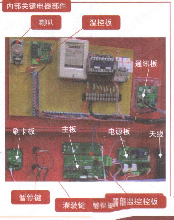

  二、内部关键电器部件

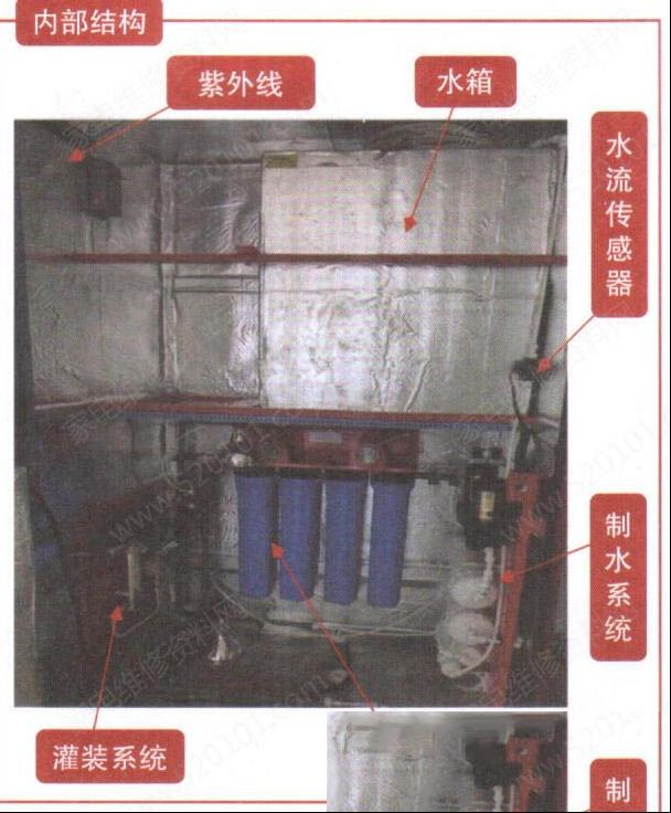

  三、内部结构

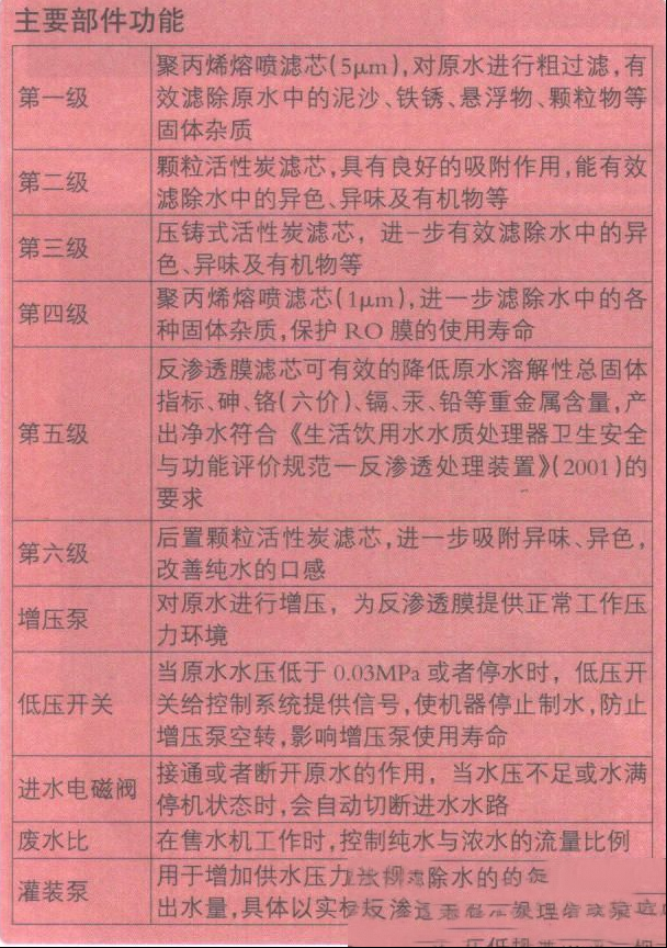

  四、主要部件功能

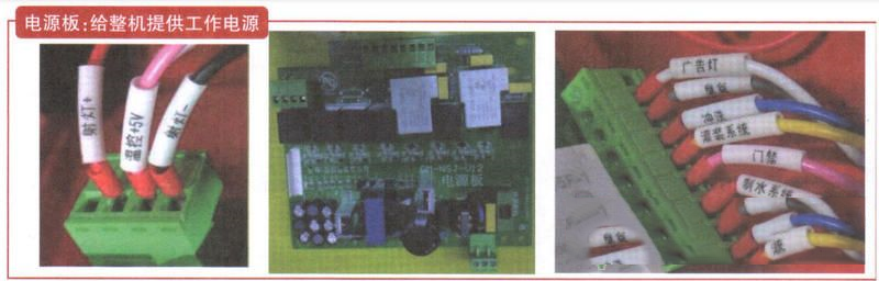

  五、电源板部分

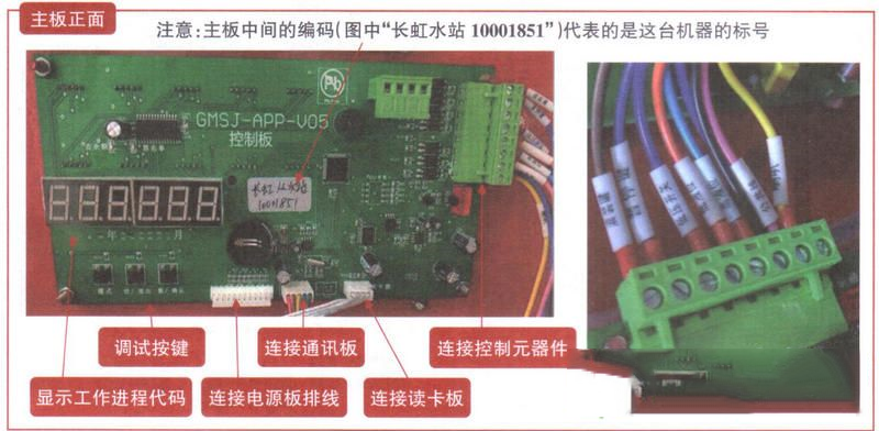

  六、主板正面

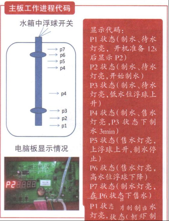

  七、主板工作进程代码

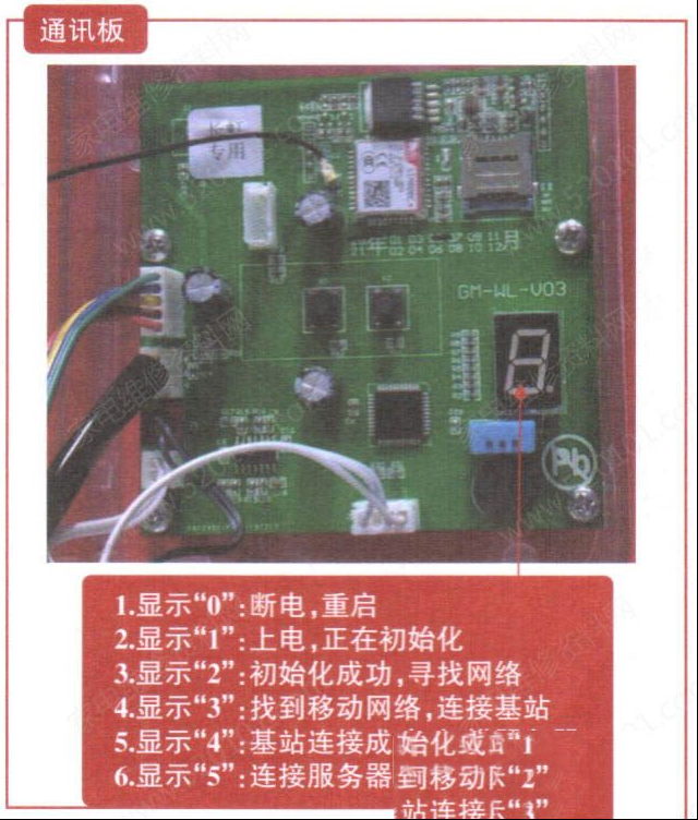

  八、通讯板

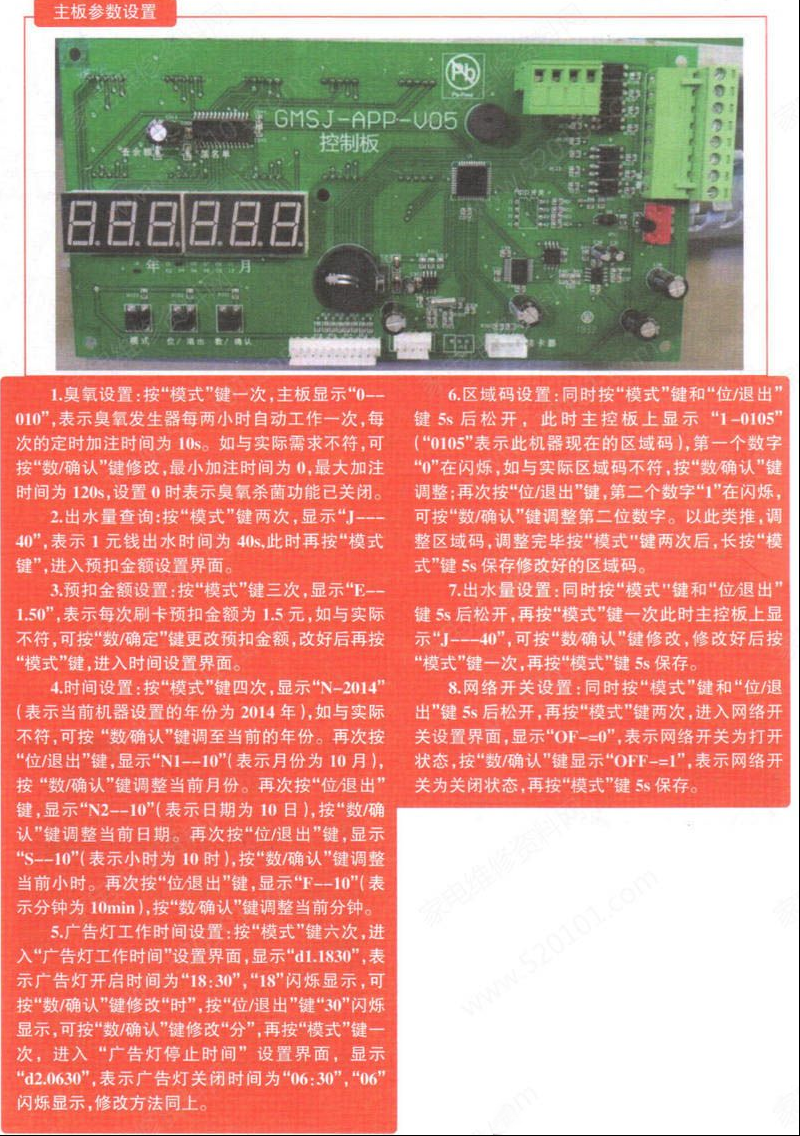

  九、主板参数设置

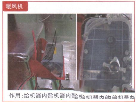

  十、暖风机

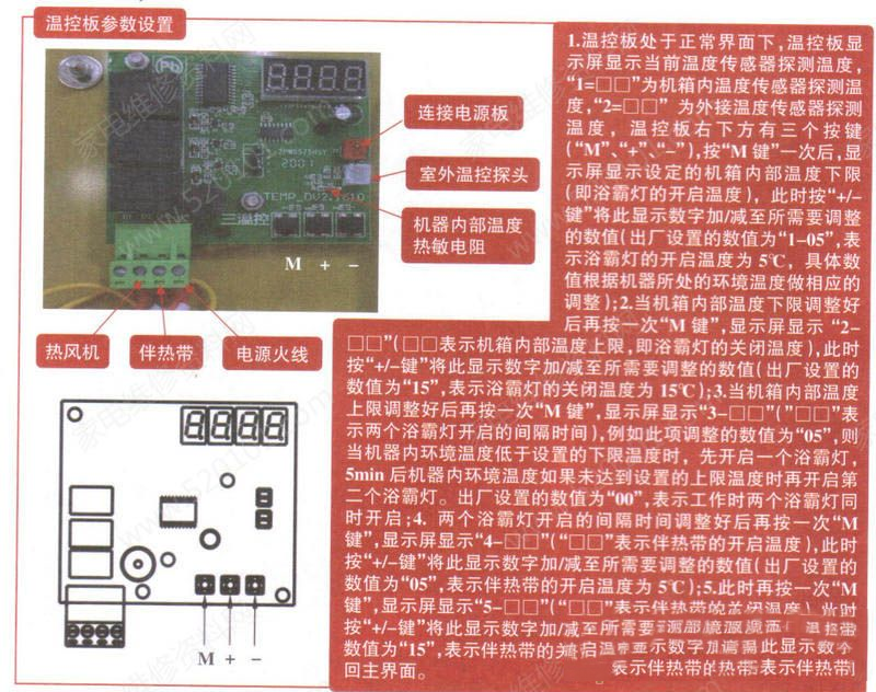

  十一、温控板参数设置

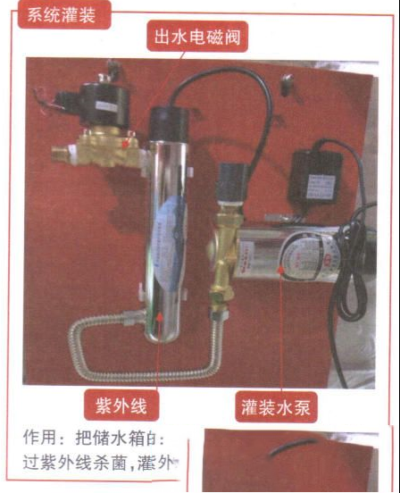

  十二、系统灌装

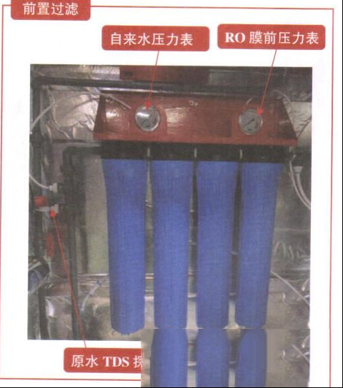

  十三、前置过滤

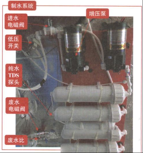

  十四、制水系统

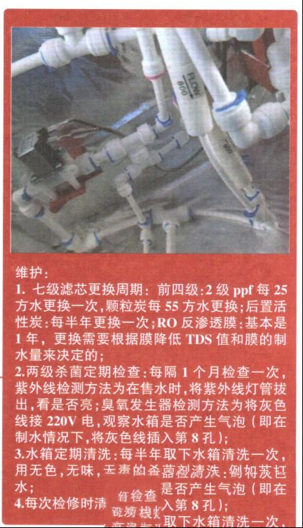

  十五、机器维护

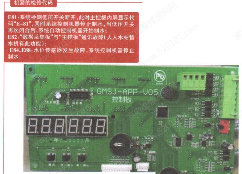

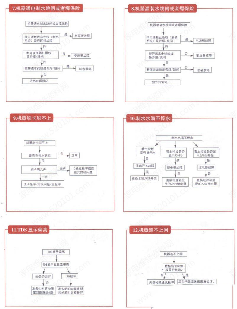

  十六、机器的检修代码

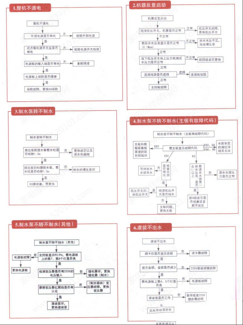

  十七、检修思路思路流程
