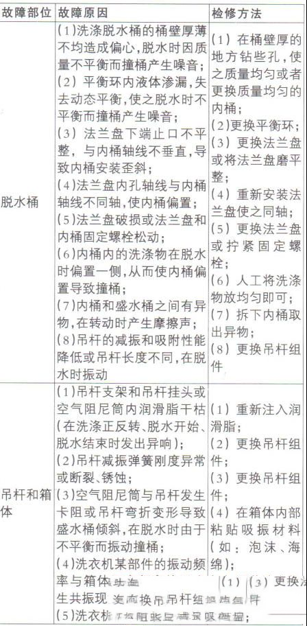

摘要: 全自动波轮洗衣机振动和噪音主要是传动系统、机械支撑等系统异常所致,具体原因与检修思路如表1所示。除此之外,安放位置不当也是常见原因。因此,实修时首先检查洗衣机安放是否平稳。 提示:全 ...
         提示:全自动波轮洗衣机在整个工作程序中都会产生振动和噪音,尤其在脱水过程中振动和噪音相对较大,即使是超静音和变频全自动洗衣机,家用电动洗衣机国家标准规定:最大噪音应不大于72dB(A);洗衣机前后左右各侧面中央部位的振幅:额定容量在5kg及以下,振幅<0.8mm;额定容量在5kg以上,振幅≤1.0mm。盖板中央部位的振幅:额定容量在5kg及以下,振幅≤1.0mm;额定容量在5kg以上,振幅≤1.2mm。下图为全自动波轮洗衣机振动和噪音故障原因和检修思路对照表。
