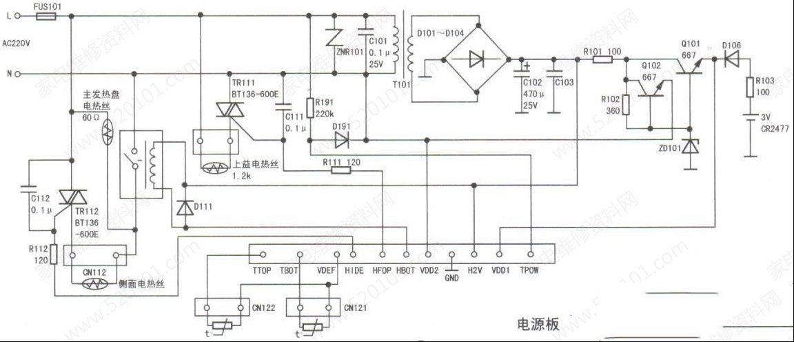

    收到同行送来的故障机壹台美的FZ5012B(MB-FZ50PB)电饭煲,上电后经常显示“C1”或“C3”故障代码,无法加热,有时又能正常加热。检查锅底和锅盖温度传感器都正常。因该电饭煲的电脑板与电源板靠近锅体,工作环境温度较高,所以怀疑这两块板上的电解电容长期受热性能劣化。这两块电路板的实绘电路如图1、图2所示。
        更换电源板上的滤波电容C102,电脑板上的VDD1滤波电容C201及VDD2滤波电容C203后试机,故障机修到这里,终于修好值得探讨。。该机使用了大半年后故障再现,怀疑上次换上的普通电解电容长期受热性能劣化。将C102、C201、C203换为耐高温(105°C)、低ESR的三洋优质高频电解电容后试机,电饭煲在冷机时加热正常,但是在锅内的水沸腾后仍会出现C1故障代码,查锅底和锅盖温度传感器仍都正常。
