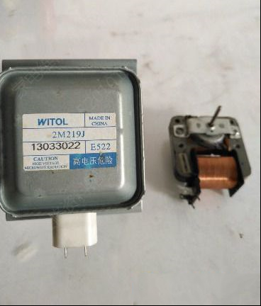

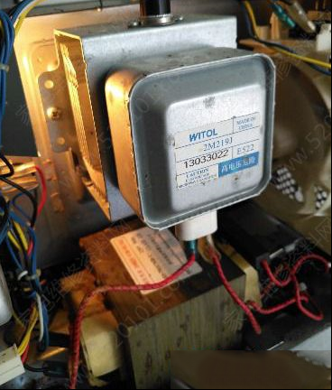

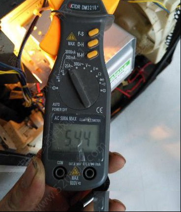

    收到同行送来的故障机壹台美的MM721NG1-PW微波炉,故障表现为自动断电,拆机发现160度开关跳开,用165度代换,试机加热不久后自功断电,用手摸磁控管温度很高,难道磁控管坏了,试代故障依旧,试机时观察发现风扇不转,拆下风机测量已开路,换新风机,试机还是断电,换回原磁控管,不再断电,磁控管退货,于是交付用户,用户试机说加热太慢,不认可,于是带回店,代换0.9uF电容无效,测输入电流1-3A,磁控管电流5-12A,网购磁控管M24FB-610A代换,故障机修到这里,终于修好值得探讨。。
