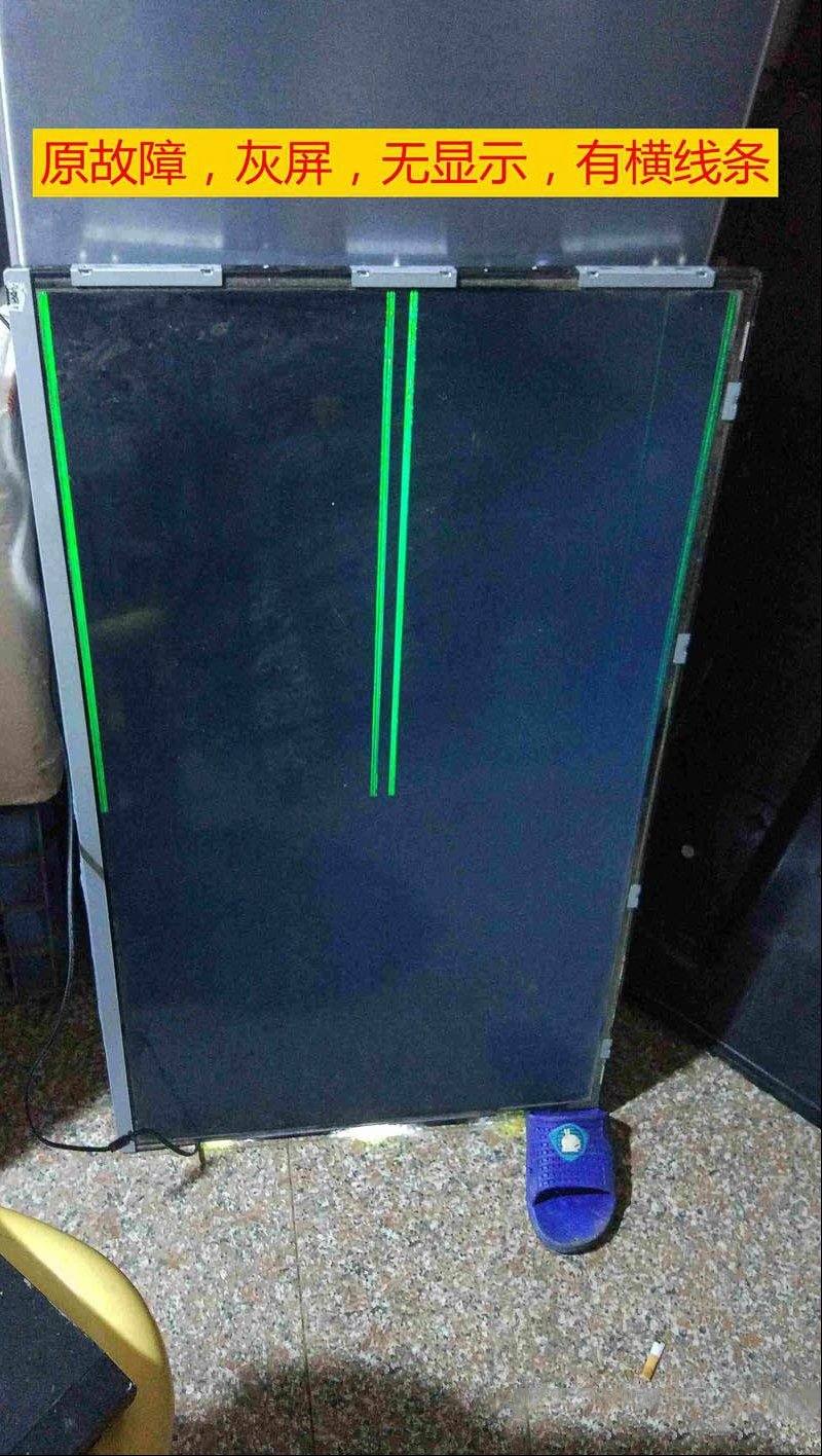

摘要: 收到故障机一维修同行送来的创维42E600F液晶电视,用户小孩往屏幕上倒了一杯水之后就灰屏了,只有几条横线,声音正常,拆机,LG屏,带有逻辑板,单独断开左右排线试机均无显示,检查高低压都有,初步估计Y没 ...

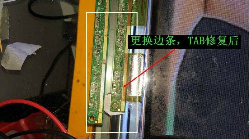

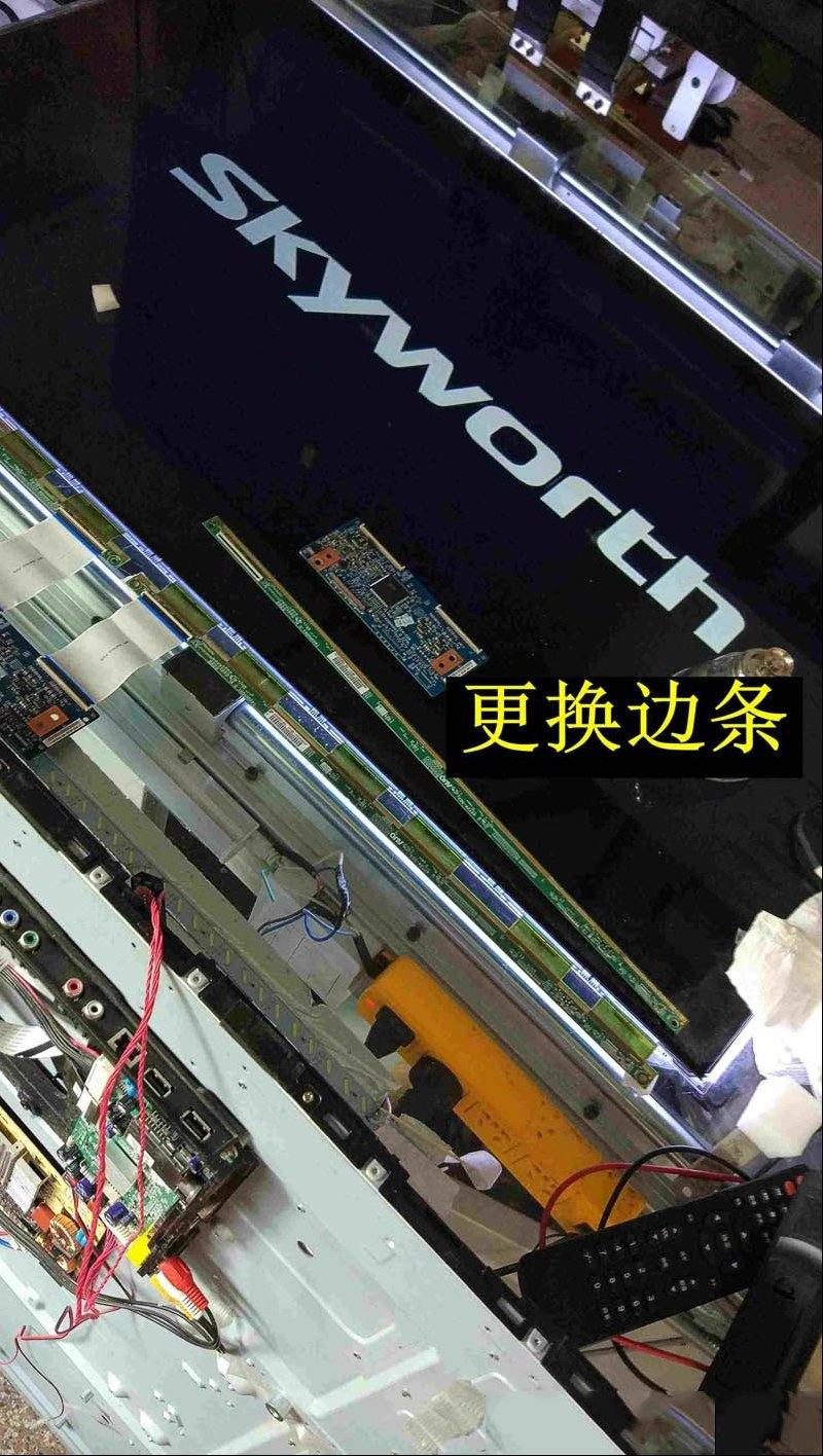

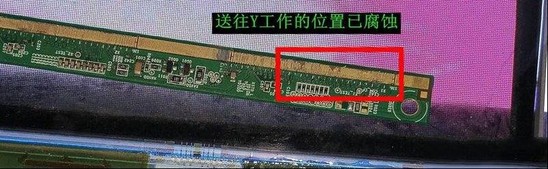

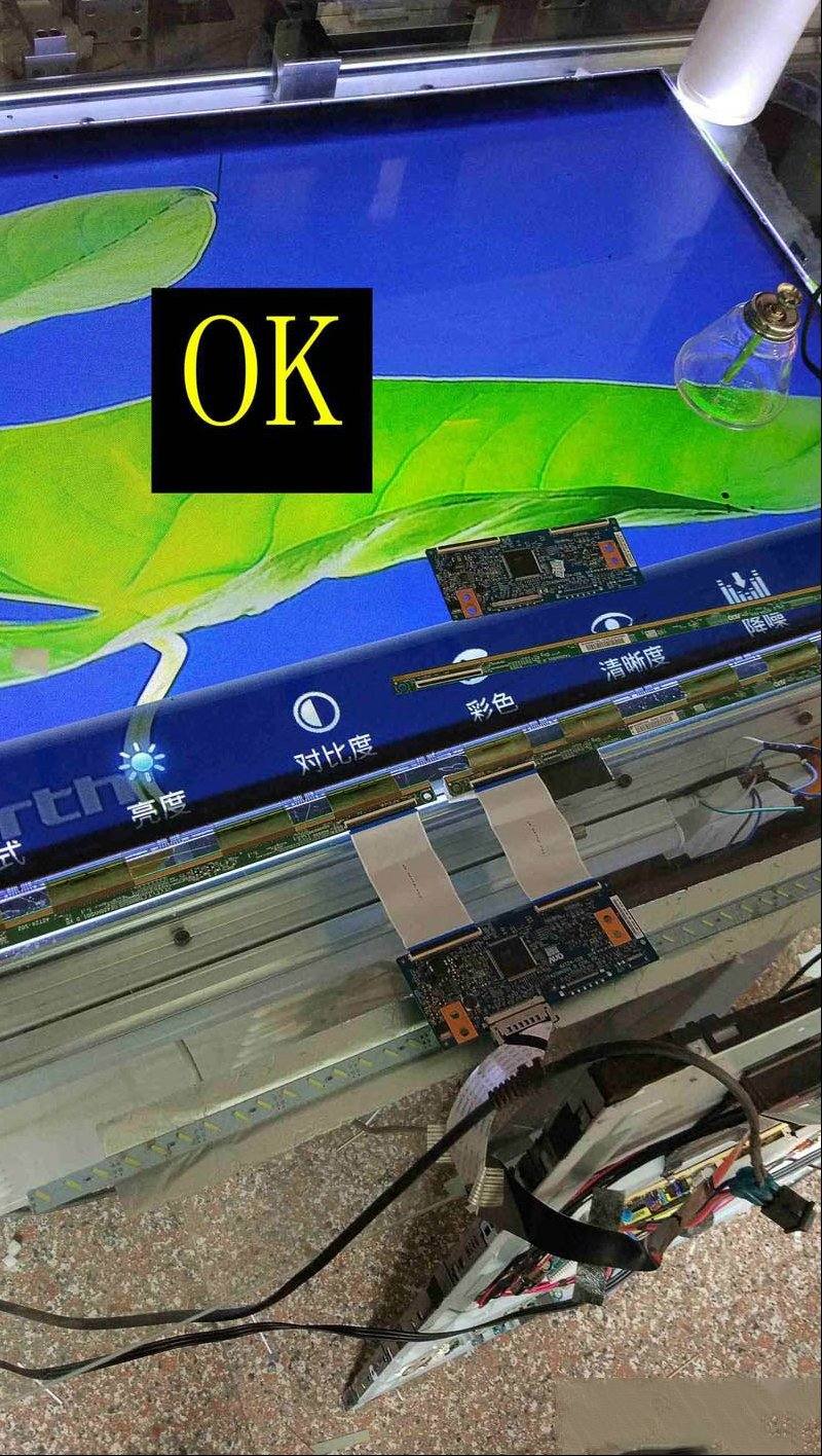

    收到故障机一维修同行送来的创维42E600F液晶电视,用户小孩往屏幕上倒了一杯水之后就灰屏了,只有几条横线,声音正常,拆机,LG屏,带有逻辑板,单独断开左右排线试机均无显示,检查高低压都有,初步估计Y没有工作,检查送往Y工作的X1-COF位置有腐蚀痕迹,X1也烧断了一部分,还好X1没烧,,更换R边条,重新清洗COF,恢复正常。
  灰屏、有横线、无显示,如下图所示
  原断线处已经压好
  更换边条
  送往Y工作的位置已经腐蚀
  更换边条、TAB后修复
  机器修复
