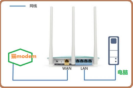

连接方法如下:
1、从有线电视宽带的宽带猫引出的网线接到路由器的WAN端口。
2、用网线从路由器的LAN端口连接到电脑网卡接口。

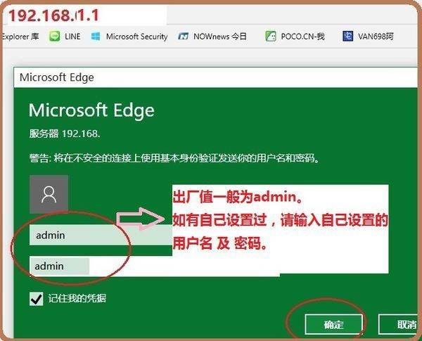

4、登录路由器的设置页面,一般是192.168.1.1,(或192.168.0.1)可参详路由器的底部标签或说明书。

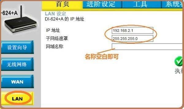

5、 登录路由器设置界面后,更改LAN口IP为192.168.2.1(这是为了避免路由器网关与有线宽带路由冲突)。
保存后,退出路由器设置。

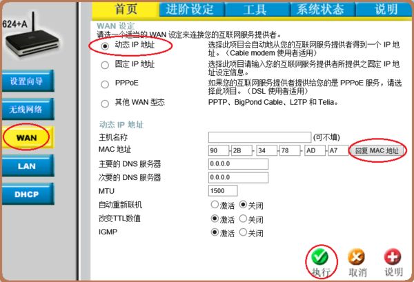

8、在《WAN》
点选"动态IP" (既Cable Modem方式)
点击“回复MAC地址”(或克隆MAC地址)
点击“执行”。

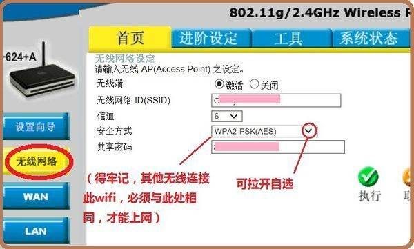

9、设置《无线wifi》
可自己命名无线网络名(SSID)
选择频段(信道1或6或11)
选择认证类型及保密类型(得牢记,其他无线连接此wifi,必须与此处相同,才能上网)
设置共享密码(即是连接wifi的密码)

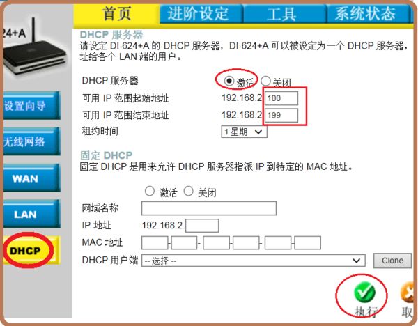

10、“启用”DHCP服务器,在地址池起始192.168.2.100,结束为192.168.2.199”。
范围根据自身情况填写,数字2到255都可。
11、执行,激活,退出浏览器即可上网。
